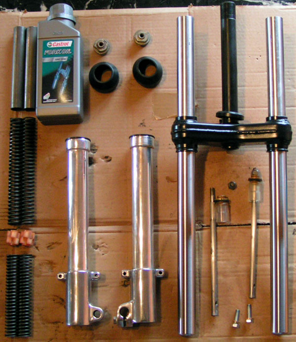

Irgendwie passen die Simmerringe nicht - sehe ich das richtig das die Verbauten nicht mit dem Balg zusammen passen??
Schee ist das irgendwie ned?? gibts da eine bessere Lösung??

eine Kreidler Sportgabel hat keinen Faltenbalg. Da sind andere Staubkappen mit Simmerringe verbaut.

Ah jetzt is klar da hat mir der Kunde die Faltenbälge umsonst mitgegeben!!! DANKE und Gruß

Noch eine Frach an den Kreidler fan .. wieviel ml Öl haben sich bewährt pro Gabelholm??
Ich bin ja noch nie an einer Kreidler dran gewesen ;-))

175 ml Gabelöl pro Seite

Klasse .. Danke Dir.. Helmut
