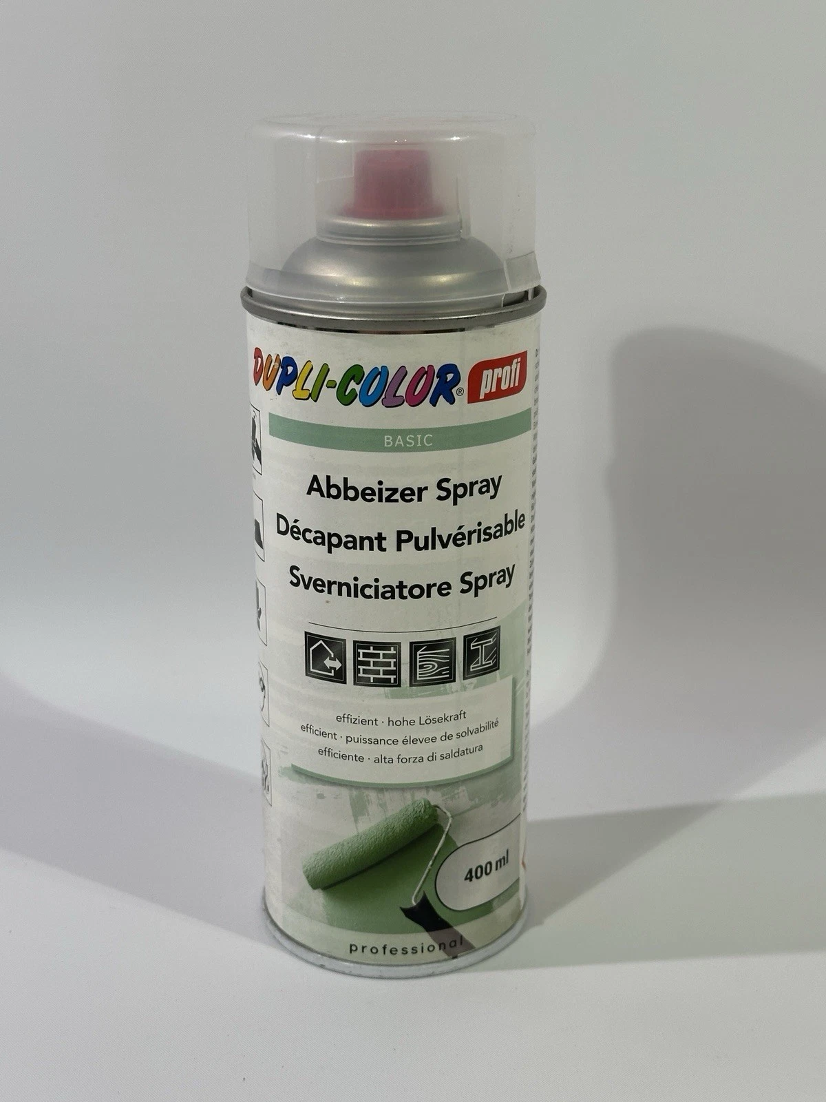

Re: Cockpit Verkleidung entlacken
Plastikteile entlacke ich immer gerne mit Abbeizer.
Gibts im Eimer zum Bepinseln oder zum Sprühen.
Wichtig: Einwirkzeit beachten und am besten währenddessen in einen Müllbeutel stecken und fest verschließen
(damit die Beize nicht verraucht).
Grüße, eia Maddin
ich habe eine Beize von unserem hiesigen Landmaschinen-Händler.
Bisher ist mir noch kein Kunststoff hopps gegangen...
Grüße, eia Maddin
Dupli color Profi Abbeizer-Spray
Grüße, eia Maddin
